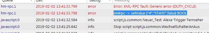

      Leider scheitere ich an einer einzigen Zeile. Ich habe alle möglichen Schreibweisen ausprobiert und komme nicht weiter. Ich habe ein Script mit folgender Zeile:
      setState('hm-rpc.1.000858A9AB5DDA.4.STATE',false);
      und bekommen den Fehler im Log:
      ![]([img]<ATTACHMENT 18942_log.jpg )~~[attachment=0]~~log.JPG[/attachment] Das Gerät ist ein Homematic IP Schaltaktor mit Leistungsmessung an einer ccu3. Eine Homatic Steckdose (ohne IP)
      kann ich problemlos schalten mit:
      setState('hm-rpc.0.OEQ1544547.1.STATE',true);
      Vielleicht hat jemand eine Idee.
      Gruß Martin[/img]" />

        Wähle mal im hm-Rpc konfig das „Geräte neu synchronisiere“ aus
        Gesendet vom Handy …
          Mattin last edited by
          Das war es. Ich habe gestern 6 Stunden den Fehler gesucht.
          Super Danke.

            Hallo, ich habe hier ein ähnliche Fehlermeldung
            in meinem script steht
            setState("hm-rpc.0.NEQ0951063.2.STATE"/*Steckdose Mobil 2 fach:2.STATE*/, false);
            Der Befehl wird ausgeführt, trotzdem bekomme ich die Fehlermeldung
            hm-rpc.0	2020-06-07 16:57:01.272	error	(30437) xmlrpc -> setValue ["2","STATE",false] BOOL
            Geräte neu einlesen habe ich schon versucht, leider ohne Erfolg 😞
            Homoran apollon77 2 Replies Last reply Reply Quote 0
              Homoran Global Moderator Administrators @Aiouh last edited by
              @Aiouh sagte in Scipt Fehler:xmlrpc -> setValue ["4","STATE",false] BOOL:
              dann hat die CCU vielleicht gerade keine Verbindung zu dem Gerät und kann den Wert nicht setzen
              • apollon77
                apollon77 @Aiouh last edited by
                @Aiouh mal im rpc adapter den "neu synchronisieren" haken gesetzt und gespeichert?
                  Aiouh @apollon77 last edited by
                  @apollon77 Ja, das hatte ich schon gemacht, leider erfolglos
                  @Homoran Ich habe in der RaspiMatic nachgeschaut, da gab es tatsächlich über einige Minuten ein Kommunikationsproblem. Das ist nun wieder weg, damit auch sind auch die Fehler verschwunden.
